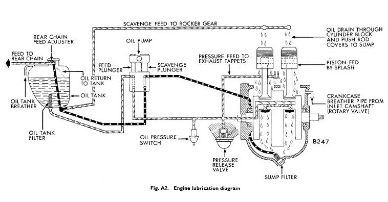

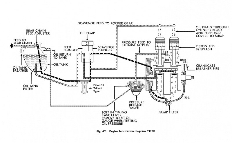

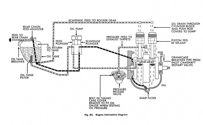

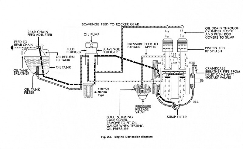

Re: Circuit d'huile T120
Modification du circuit d'huile de mon T120 1967 au cours des années
1967
A partir de 1996 la Morgo rotative prends place
2016
