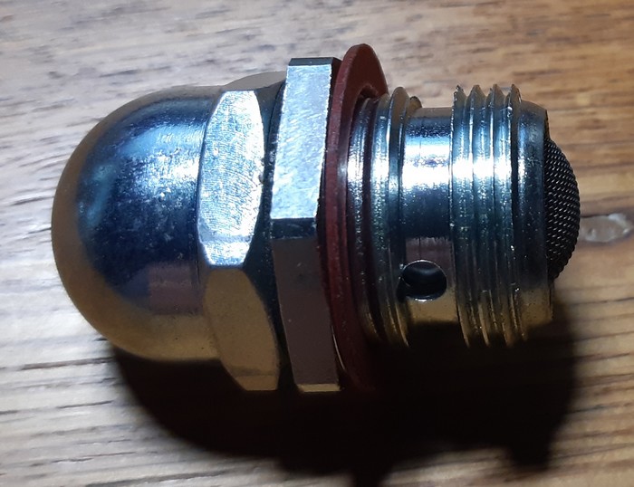

Bonsoir,
Je suis en cours de rénovation d'une T120 de 71 et je me posais la question de l'étanchéité du clapet de décharge, non pas vers l'extérieur (il y a un joint), mais entre le point de piquage du clapet sur le circuit d'huile, car c'est lui qui va garantir le maintien de la "bonne" pression dans le circuit, s'il n'y a pas de fuites internes ailleurs.
Cependant, il n'y a pas de joint d'étanchéité entre la base du corps du clapet de décharge et le carter moteur. C'est la précision de l'ajustage du filetage qui garantit l'étanchéité entre le circuit de pression et celui de décharge (ou la baisse de pression générée par l'absence d'étanchité est négligeable) ?

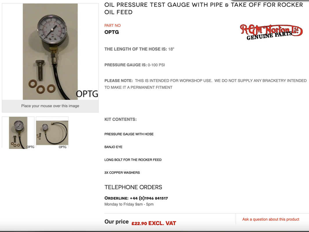

Autre piste pas trop onéreuse:
Messages : 17790
Re: Circuit d'huile T120
C'est celui dont je parlais,ça sert à ça : contrôle après reconstruction,pas pour rester sur la moto. 8)
