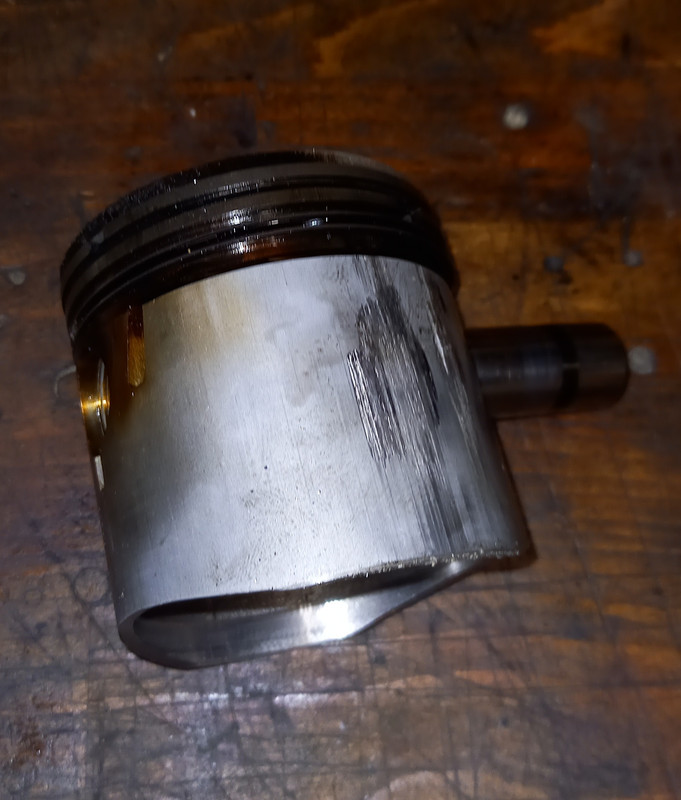

Je viens de sortir le moteur de ma B31.... voilà ce que je trouve:
Tu m'étonnes qu'elle bouffait de l'huile.
Je fais rectifier le cylindre au minimum pour savoir quel piston je mets dedans. A priori un B31 en +080 (celui que je viens de découvrir a un diamètre de 72,35mm

Ah ben là c'est franc ! Je te l'ai déjà dit, tu conduis cette B31 comme une sportive, faut pas.

il serait intéressant de déterminer la cause de ce serrage : carburation trop pauvre, lubrification défaillante ?..
Re: Nouveau moteur à refaire
Canicule et conduite sportive ? :mrgreen:

Bonjour , elmo , ce n'est pas le moteur que tu as passé en 400 cc ?
Messages : 4195
Avais-tu suffisamment de jeu entre chemise et piston ???

et si on reparlait de la qualite de l'huile et de qu'elle marque?

J'avais un coude trop prononcé sur la durite d'alimentation en huile.... peut être ça???? Je ne sais pas.
Mais je crois surtout que vouloir suivre une bande de fêlés en commandos, bonnies et autres matchless avec une B31, c'est pas terrible. Même quand il pleut.
A vouloir faire courir le prix de l'arc de triomphe à un âne..... :roll:
Non, ce n'est pas le moteur (de ma carte de vœux) en 400 mais celui qui était dans ma bécane et qui m'a bouffé 6 litres d'huile en 800 kms.
Tout ça pour aller voir Pachi. Faut dire que je le savais qu'en Espagne la cuisine est à l'huile et qu'ils en utilisent beaucoup. Celui en 400 est sur la bécane depuis 2h

Je vais tout vous révéler (puisque Pachi a commencé).
J'ai acheté cette moto et elle fonctionnait très bien, du wet sumping mais c'est tout. Je règle juste la magnéto au petit poil ... et voilà.
Mais un jour, on décide d'aller faire un tour dans les Pyrénées avec des gens que je ne nommerai pas (hein Zerton). Ces gens là certains en commando, d'autres sur des Bonnies voire une Vincent, même s'il respectent les limitations de vitesse :mrgreen: me forcent à des 100 à l'heure que je pensais compatible avec ma moto. Grave erreur. Elle chauffe, premier serrage auquel je ne veux pas croire car le moteur repart nickel.
Mais mes suiveurs (y en a) me disent (à l'odeur) que je brule de l'huile. J'aurais du me méfier, tout arrêter et rentrer en remorque.
Mais comme elle marche nickel, je me persuade que c'est pas grave et je continue.
Pire j'entame une virée avec une Commando pour retrouver Pachi au pays Basque espagnol. Et là en montant un col, le moteur s'arrête.
On soupçonne tout et n'importe quoi, mais c'était tout simplement un 2ème serrage du à un manque d'huile (puisqu'elle avait réussi à vider le réservoir) et arrivé en haut , je découvre de la fumée dans le réservoir (relire le post de Pachi).
Je remets de l'huile et je repars mais de là jusqu'à chez moi, j'ai du remette 6 à 8 litres d'huile.
Rentré chez moi je remonte un moteur que j'ai d'avance en 400cc et j'en suis là : dépose du moteur 350cc malade (je découvre les dégâts) , repose du moteur sain dans le cadre.
Bon je m'en tire pas trop mal de mes conneries.... un réalésage et un piston. Je vous conseille la B31. :oops: :oops: :lol: :lol:

Je jeterai quand même un coup d'œil à l'embiellage et tout le toutim, ces machins là n'aiment pas bien le manque d'huile et la casse qui suit fait bien plus de dégâts :roll:
