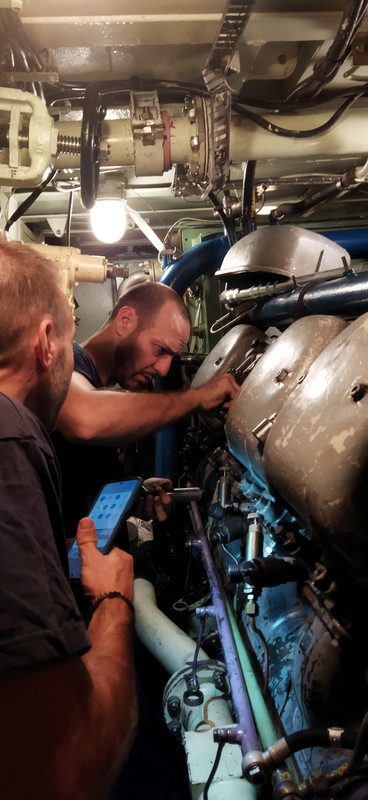

C'est parti pour la restauration......
Ça change des moteurs ou une culasse pèse le poids d'une moto.

Là, juste un contrôle du faux rond au extrémités du vilo et contrôle des portées de roulement avant toute intervention

Lauwrence a écrit : 16 mai 2023, 19:38 Là, juste un contrôle du faux rond au extrémités du vilo et contrôle des portées de roulement avant toute intervention
Oui j'ai vu,je plaisantais of course. :wink:
Ceci dit contrôler si il y a un faux rond c'est surtout important côté alternateur sinon,si il y en a, tu n'auras pas le bon jeu rotor-stator partout.

C'est du second degré bien sur, Superbe outil de contrôle, je suppose qu'il y a un cylindre étalon pour le mettre d'équerre ?

Question: si on trouve un faux rond, on fait quoi et comment ?

J'ai une presse , de quoi brider le vilo, et une bonne équipe de mécanique de précision au boulot.
Je bosse dans un atelier ou nous visitons les moteurs de groupe électrogène de bateau et toute les 16 000 heures c'est démontage du moteur pour envoyer culasses , arbres à cames, vilo et autres pièces en atelier pour cotation et révisions. Mon boulot dans la boutique est de gérér les visites des turbos, pompes à eaux, et les culasses, un boulot intéressant ou nous devons coter toute les pièces, sans oublier de calculer les jeux.
