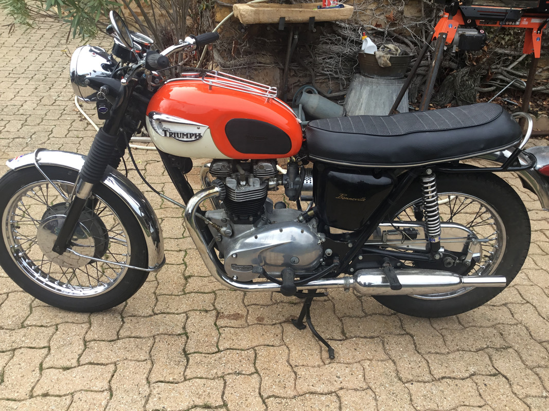

J’avance sur le remontage de mon moteur de T120 je ne suis pas certain de l’année les no ne correspondent pas
J’ai le reniflard sur l’arrière de la transmission primaire. Et un aussi en dessous des carters Et les 3 petits trous sur le carter moteur gauche
Doit’il y avoir un spy en bout de vilo derrière le roulement avant le pignon de chaîne? Merci

manifestement, il y a des bouts de différentes époques...
Pour autant, surtout pas de joint spy sur le roulement de vilo, puisqu' il y a le système de reniflard (sniff... ) sur le carter primaire.

Question : il débouche sur quoi le tuyau du reniflard ? On ne le voit pas le long du garde-boue arrière...
manx69
Messages : 1091
Re: Moteur t120
Message non lu par manx69 »
Il fait une longue boucle et sort dessous vers la bequille
Le reniflard de dessous les carters se branche ou?

Celui-ci, tu le bouches, puisqu' il y a déjà celui du carter primaire.
