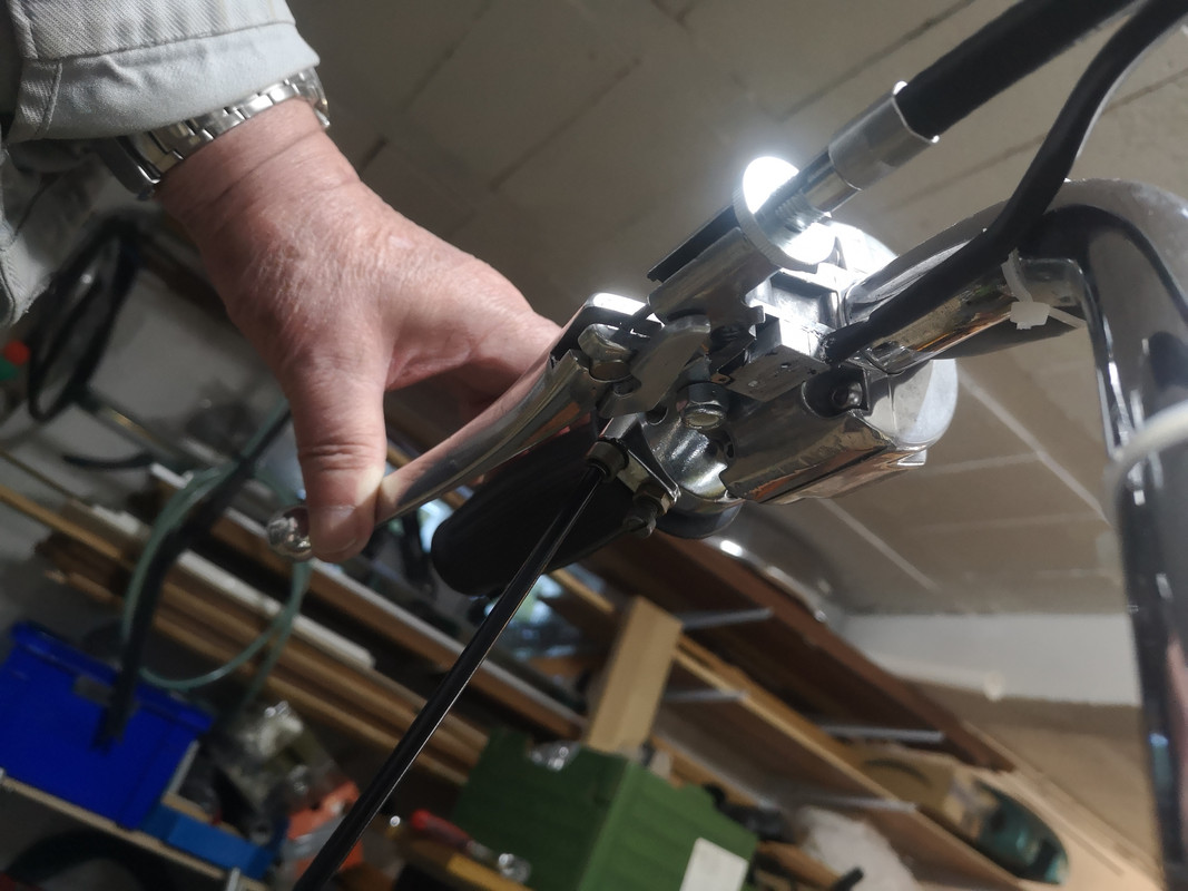

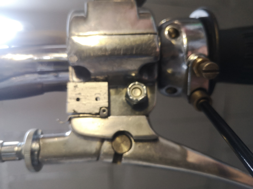

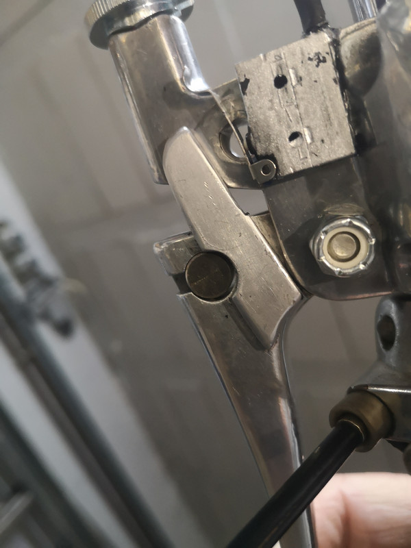

Simple, discret, pas cher(Amazon 12€) contacteur a bascule, ne diminue pas la force du levier de frein dû à l'écrasement du caoutchouc.
C'est vous qui voyez....

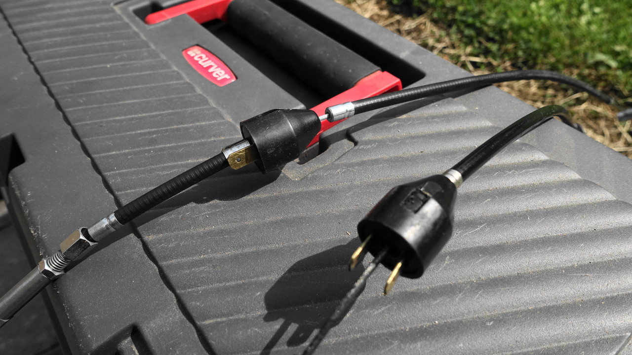

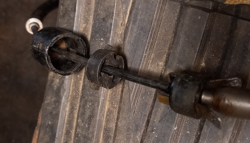

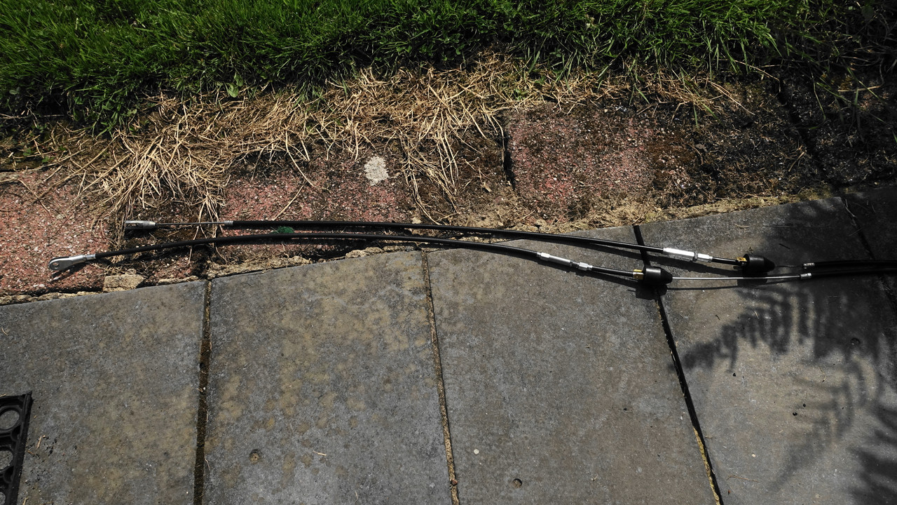

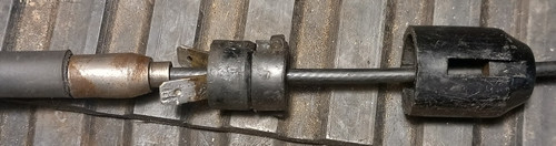

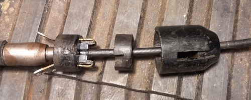

charles a écrit : 18 juil. 2025, 12:46 Cet interrupteur reste en position fermée dès que j'allume le contact.
Bonsoir,
soit ton câble est trop tendu (ce qui n'est sans doute pas le cas), soit la pièce en caoutchouc qui sert de tampon élastique (qui repousse les contacts) est H.S.
La partie mobile du contacteur (celle qui porte les connections) doit pouvoir se déplacer (elle ne doit pas être bloquée).
Au repos elle doit venir "à fleur" du boitier. et, lors du freinage, lorsque le câble est sous tension, elle s'enfonce dans le corps du contacteur, comprimant la piece en caoutchouc, et amenant ainsi les prolongateurs des connecteurs au contact de la rondelle en cuivre au fond du boitier. C'est la bague en caoutchouc qui fait office de ressort.

Voici le frein concerné

@krokus: avec ce dispositif, la course du levier de frein n'est pas trop longue? Je suppose que le contact se fait par pression sur le bracelet de fixation de la poignée de frein.
@Papyphil16: merci pour tes photos éclairantes sur les viscères de ce satané interrupteur. Une question: comment l'as-tu ouvert? As tu comprimé les 2 petits ergots(?) situés de part et d'autre. (C'est quand même dommage de ne pas pouvoir désolidariser celui-ci du cable pour le remplacement... Car mon cable est encore nickel.)

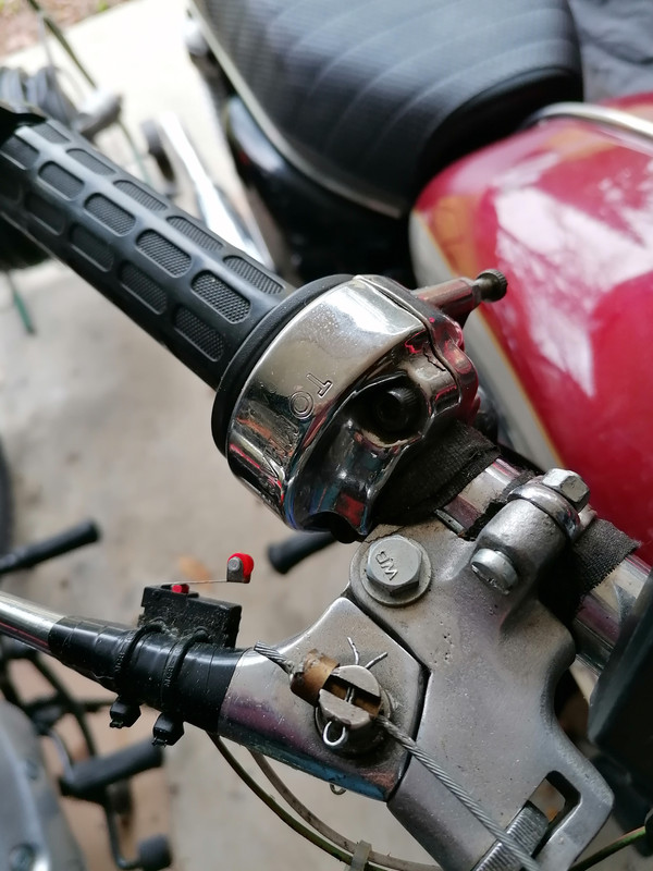

En ce qui me concerne, j'ai mis un câble sans contacteur et adapté un micro-switch à la place.
Et ça marche.
J'ai collé un petit levier alu qui actionne le switch étanche.
