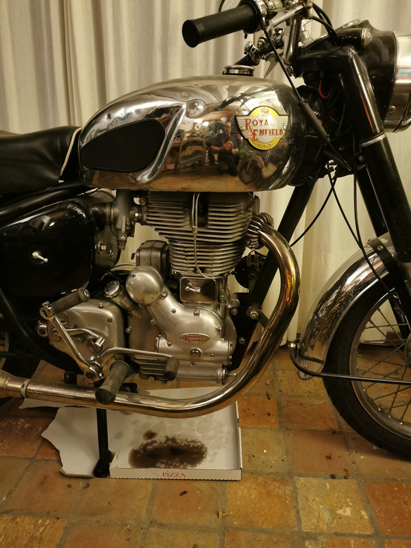

J'utilise un carton à pizza... c'est pas mal, c'est assez étanche, ça a des rebords et on peut béquiller la moto sur la centrale sur le couvercle déployé ouvert.
Évidemment, faut aimer manger des pizzas, mais je roule aussi en Italienne, alors ça va.

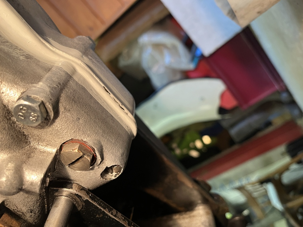

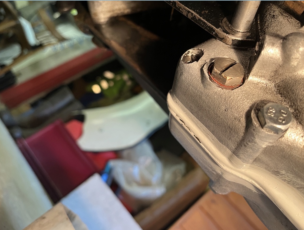

Nein, pas sur une Srx mais sur une vénérable Norton latérale.
Voilà où ça suinte et finit par gouter assez régulièrement.
La photo est à l'envers, je n'arrive pas à la redresser !
Ça n'empêche pas de rouler et ne mais pas le moteur en danger, mais ça finit par consommer et puis la trace par terre....

C'est le bouchon de vidange d'huile moteur ? En tous cas, là, c'est propre !
Mais classique source de fuite ou suintement...

Non, ce n'est pas le bouchon de vidange qui fuit, c'est le plan de joint juste derrière.
Suintement marqué qui finit en goutte régulière.
Pas de quoi inquiéter pour le niveau d'huile si on surveille, mais suffisant pour graisser abondamment tout ce qui est dans la trajectoire.

Messages : 1538
Re: Question d'étanchéité.
A l'endroit
bruno 64
Messages : 235
Message non lu par bruno 64 »
Bonjour , je pense que ce n'est pas une bonne idée de mettre un joint fibre directement sous une tête de vis , hexagonale . Le serrage a de bonne chance de le déchirer ...
