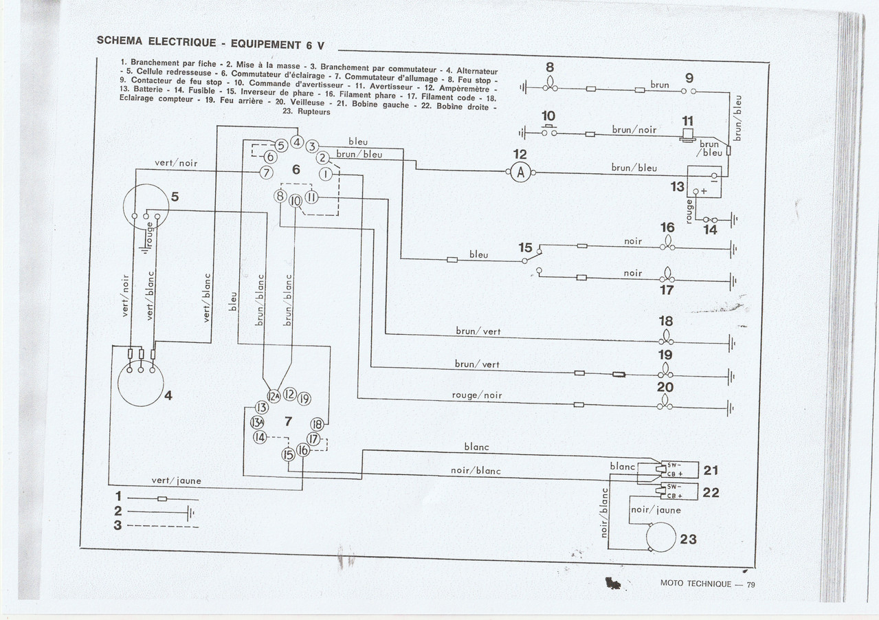

Re: Cablage Triumph Twins 63/66
En lisant le Haynes concernant les 350 et 500 Unit Twins , je m'aperçois qu'il est précisé " seuls les systèmes 12 volts comportent une diode Zener". Question: comment le surplus de charge est il dissipé pour les machines en 6 volts ?
...par le nombre de bobines (de l'alternateur) connectées, via le commutateur d' éclairage),vers les utilisations...capitcho?
Si tu as gardé le puissant alternateur à bobines non noyées dans le brai, tu respectes le câblage d'origine ... si tu as monté unalternateur "moderne" tu ajoutes une zener en t'inspirant des montages postérieurs...
...ah, la zener "ZD15"....quelques souvenirs "sur la route", pas loin d' Yssingeaux...
...Bonjour, il me semble que les 2 alternateurs (RM19 pour le second ?) ont chacun 3 fils en sortie...avec les couleurs de fils habituelles...
je lance des recherches plus...
PS: les bobinages sont bons? Non carbonisés, non interrompus?
Effectivement pas de régulation à l'origine pour les Triumph en 6 volts , seuls les 12 volts ont une Zener (Haynes).
Traduction brute :
