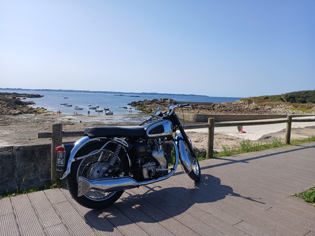

Bon, tous sujets méritant d'être clôturés, après changement du pneu AV pour un K81 3.60 (sur les conseilles d'un éminent connaisseur des noiraudes...) tout est entré dans l'ordre.. je me fais tranquillement à la Vélocité de la Velocette :mrgreen: , bien plus vive que les Norton plus lourdes de l' :roll: avant
Un cliché de ce matin devant l'île de Groix..
