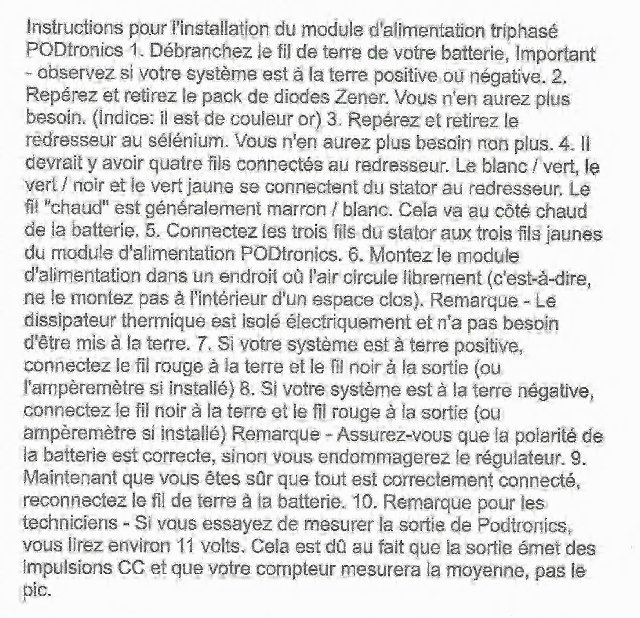

pour ceux qui maîtrisent pas la langue de Shakespeare . c'est pas bien compliqué à comprendre mais si çà peut rendre service :wink:
traduction de la notice de montage pour régulateur Podtronic et alternateur Lucas triphasé
