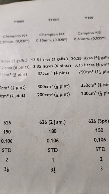

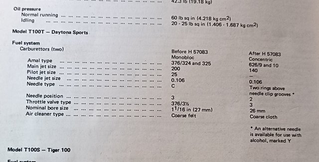

En attendant la semaine prochaine :
Je n'arrive pas a trouver les réglages préconisés des carbus AMAL 626 pour ma TRIUMPH Daytona T1OOT alors comment savoir le "pilot JET" qu'il faut ??
Ci dessous photos du manuel TRIUMPH que j'ai eu avec la moto.
Puis la même chose mais avec la revue HAYNES
Beaucoup de différence !! mais qui a raison ??
Manuel TRIUMPH
Revue HAYNES
Gicleur, coupe boisseau, position aiguille différents comment s'y retrouver
