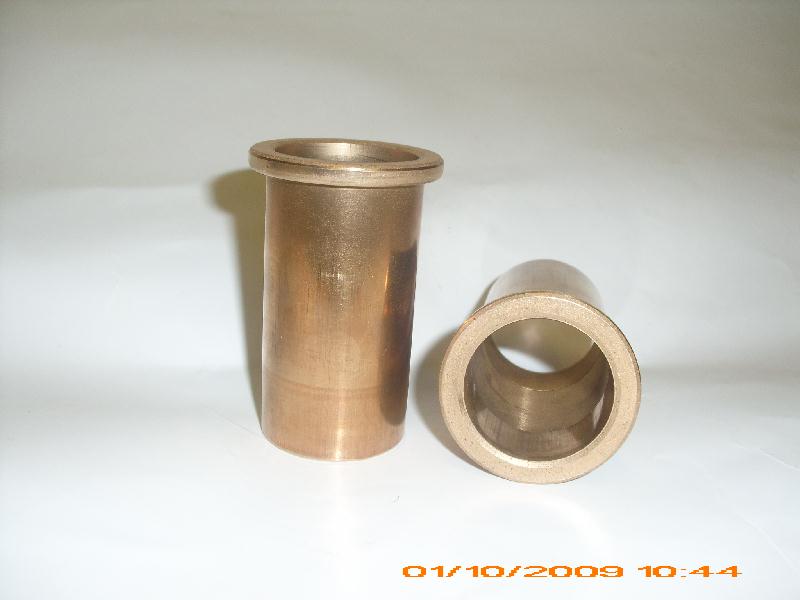

avec ça plus de clong :
En vente chez RGM : 067521M EXTRA LONG FORK STANCHION TOP BUSH, STOPS TOPPING OUT 2.9" LONG (PR)
http://www.rgmmotors.co.uk/images/full/full_756.jpg
