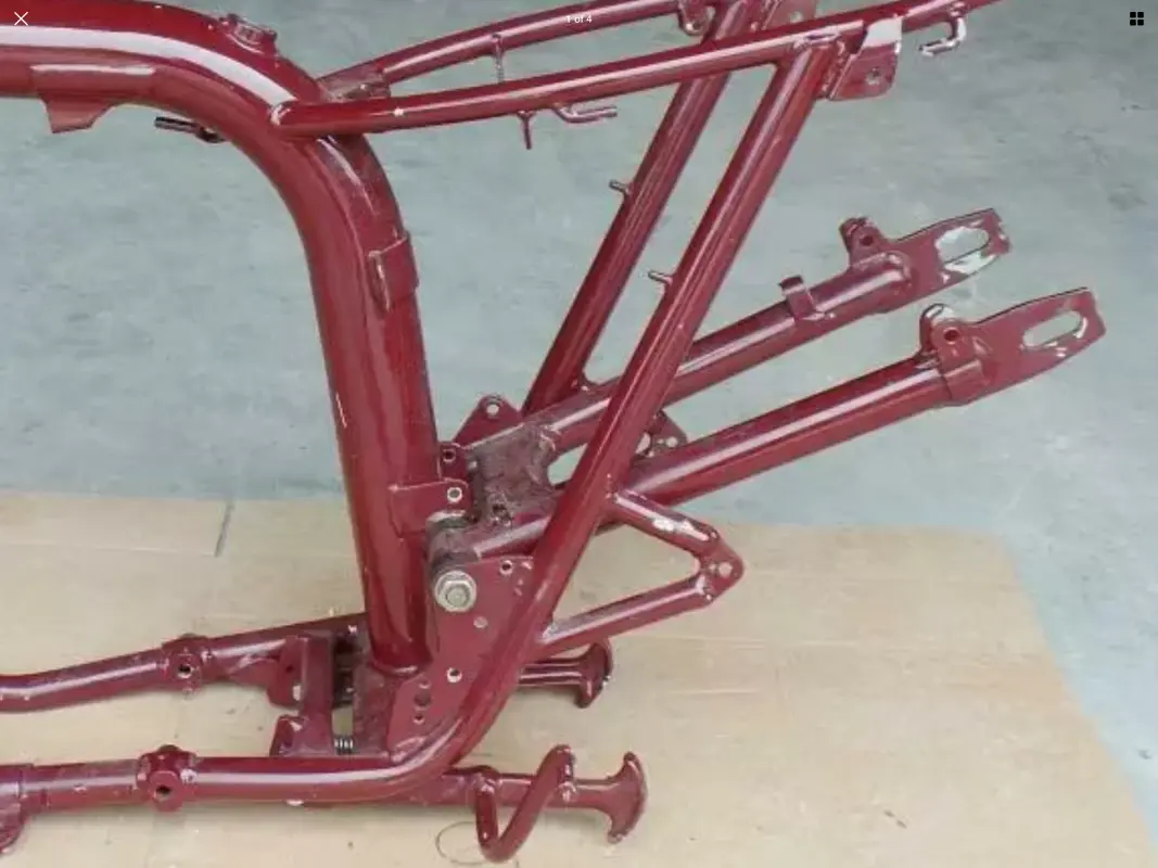

j'ai connu ce probleme d'incontinence huileuse sur les premières T140,par la suite il y a eu un renfort au niveau de l'attache du bras oscillant,on peut en ajouter

Ben j’ai eu ça sur ma T120 oif depuis le début (1978)
Avec le temps ça s’aggravait : solution que j’ai eue changer de cadre, pas facile avec ce modèle, un coup de bol.
Par contre j’avais gardé le cadre, un pote l’a voulu ( cadre bas) pour son A 65.
Excellent soudeur il a trouvé le défaut entre bras oscillant et cadre inclusion de gangue.il à tout creusé ressoudé et aujourd’hui ça roule sans fuite.
Bon il faut tout démonter.

J'ai eu ce problème, sur mon Tiger de 1972, cadre fissuré au niveau liaison bras oscillant.
Le remède utilisé:
Vidange et dégraissage du cadre réservoir
Démontage complet (moteur, roue arrière, garde bout, bras oscillant).
Décapage de la zone
Ressuage pour bien localiser la fissure
Arrêt de la fissure par perçage Ø 3mm à chaque extrémité.
Soudure TIG
Re nettoyage intérieur cadre
Peinture
Réparation effectuée en juin 2024, 3000 km depuis, dont la majorité à deux. Pour l'instant RAS.
Je te conseille d'intervenir, car cette zone étant soumise à contrainte, et il est fort probable que la fissure va se propager. C'est ce qui m'est arrivé. J'ai acquis cette moto fin 2023. Il y avait une petite fuite que j'avais imputé à tort aux plans de joints (c'est une anglaise), mais après réfection des joints la fuite augmentant, j'ai fini par trouver l'origine réelle de la fuite.
