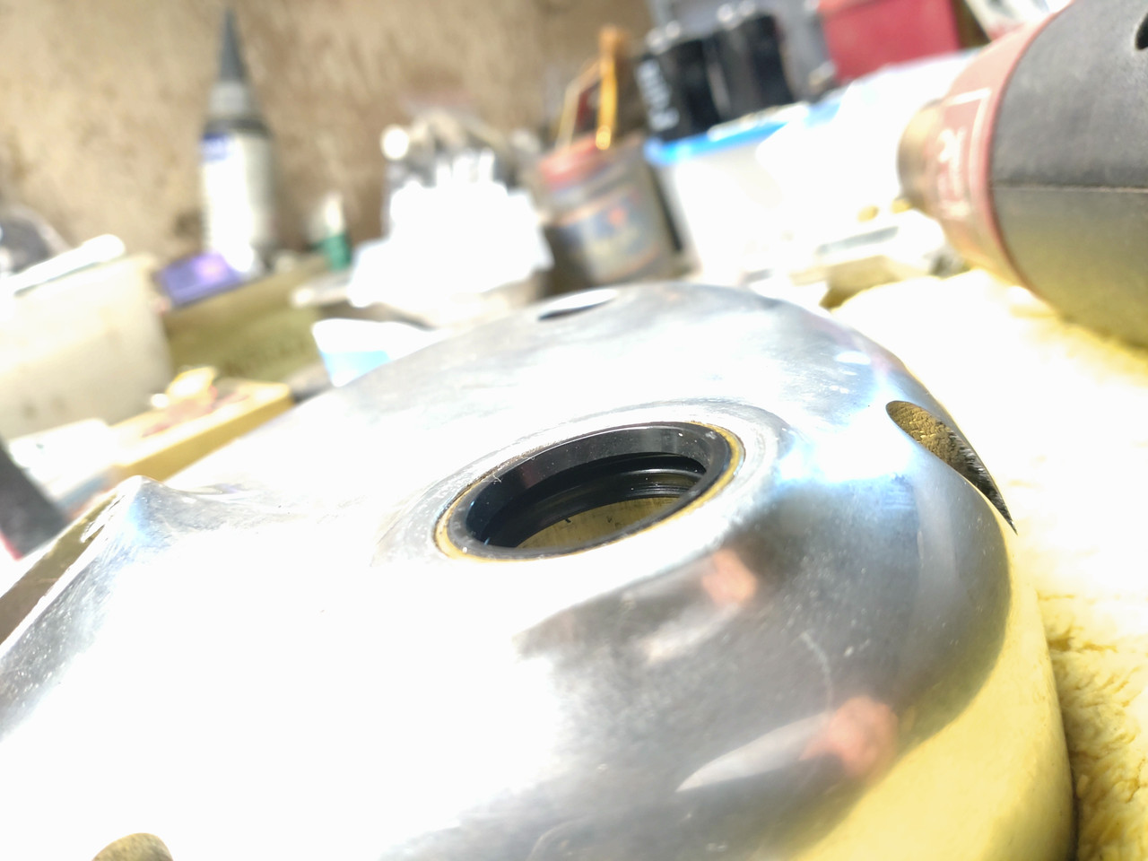

Mon fils ayant une fraiseuse Huron depuis quelques mois, la fuite d'huile de boîte de la Commando via l'arbre de kick devait être traitée avec les plus grands égards !
Donc joint spi. Et pour l'occasion, on passe en métrique (aïe, pas sur la tête !), et on s'est fait la main sur un carter qui ne risque rien. :lol:
La suite en nimages. :roll:

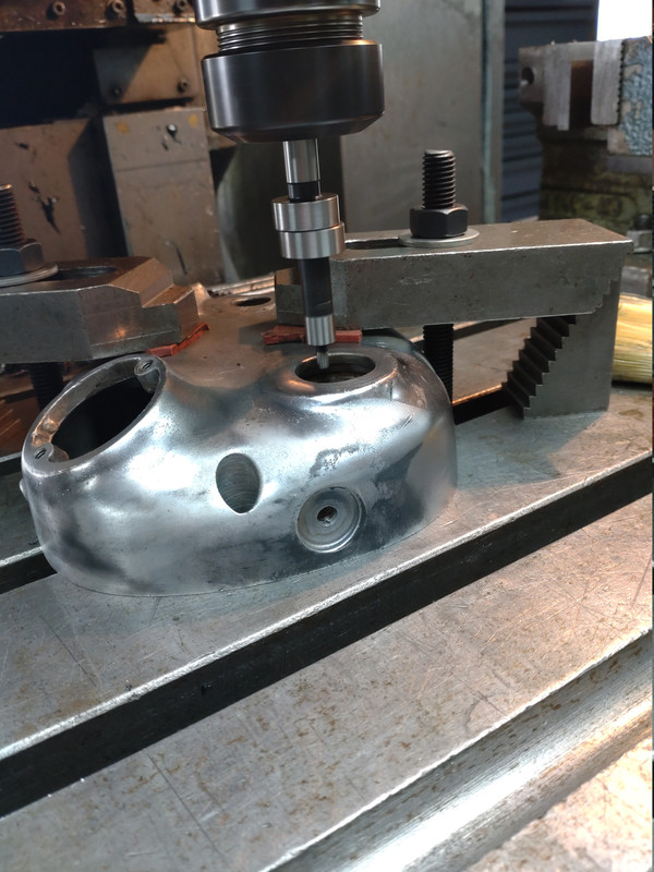

Le zéro avec la pinule de centrage:

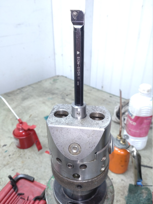

Préparation de la tête à aléser:

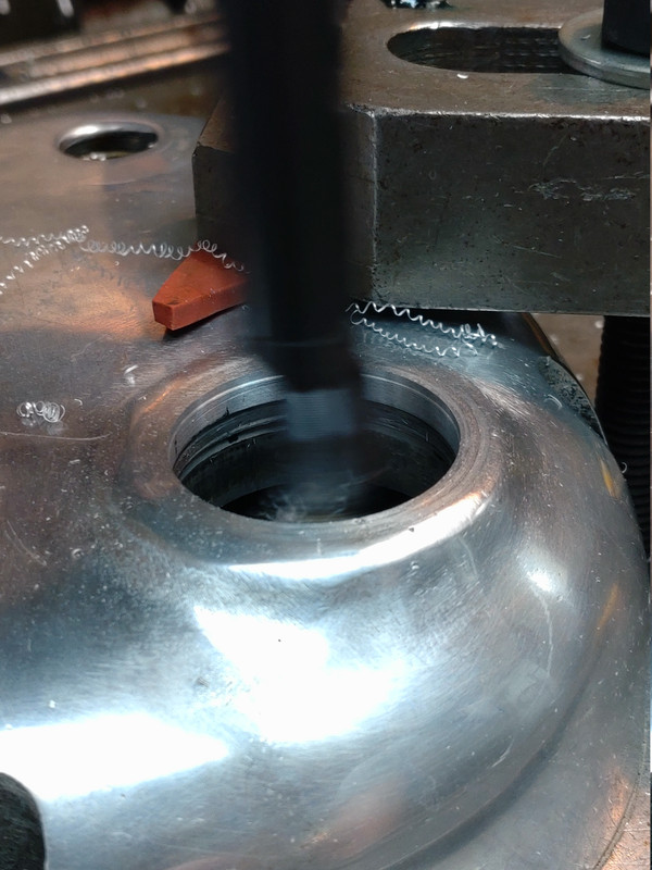

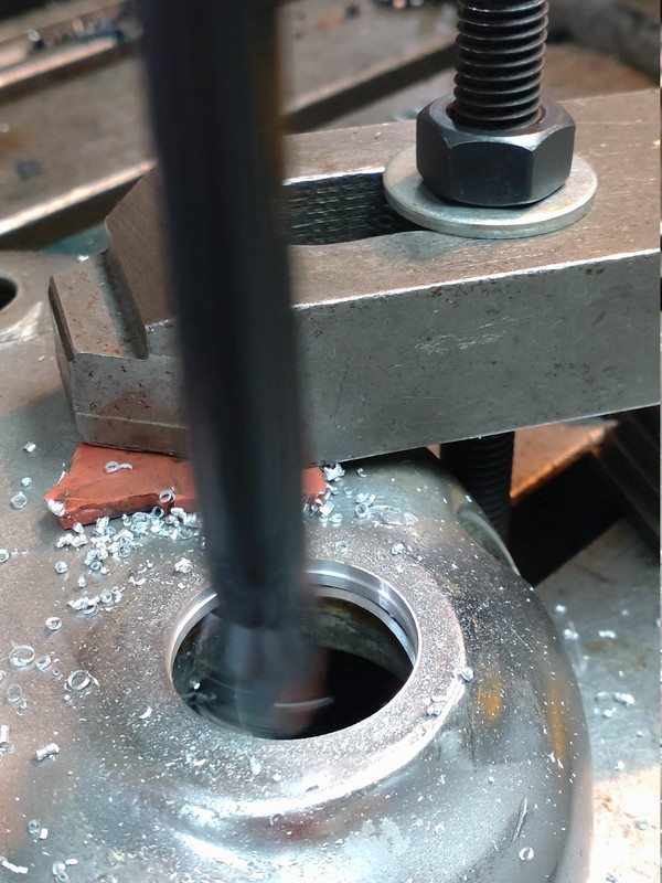

Et c'est parti :
L'essai étant concluant, on passe au "bon carter":

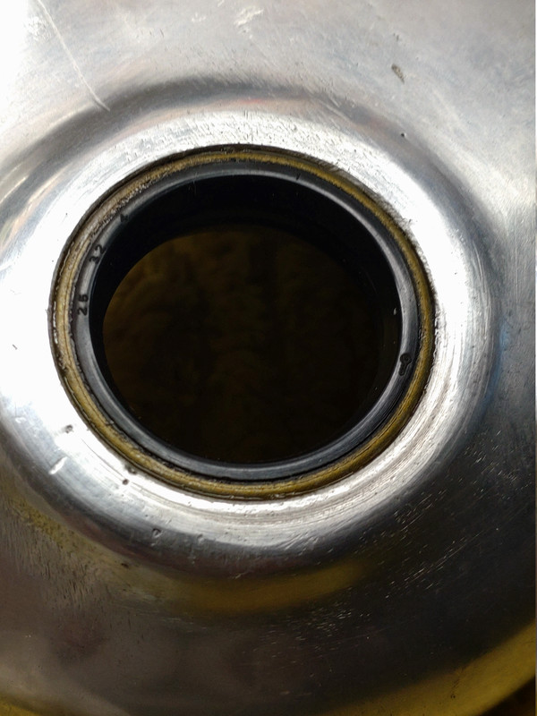

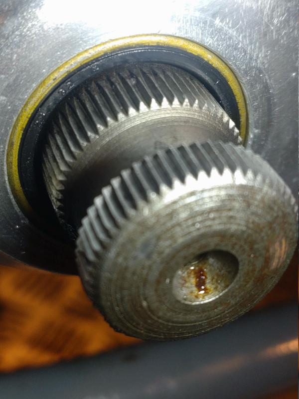

La suite n'est que formalité, chauffe du carter, appui "costaud" avec une douille du bon diamètre au moyen du mandrin de la perceuse à colonne.
Pour les anxieux, on a même la place pour mettre le quad ring derrière.

J' ai la vue qui baisse mais je vois le joint dans le mauvais sens ?

J'ai pas compris c'est "le zéro avec la pinule de centrage"

Richard a écrit : 31 mai 2026, 08:55 J'ai pas compris c'est "le zéro avec la pinule de centrage"
Plus facile de visionner cette vidéo sur youtubeque de t'expliquer:
La bonne utilisation d'une pinule de centrage
Messages : 1508
Re: Modification Bracame
zerton a écrit : 31 mai 2026, 09:29
Tu trouves le centre de ton alésage avec une pinule ?
Messages : 16581
nino a écrit : 30 mai 2026, 18:17 Monsieur Zerton, tu nous irais jusqu'à nous offrir une petite coupe (de principe) ? :roll:
Je ne sais pas faire. :oops:
Richard a écrit : 01 juin 2026, 07:12
Oui, tu fais tes repères sur le diamètre.
loulou a écrit : 30 mai 2026, 19:52 J' ai la vue qui baisse mais je vois le joint dans le mauvais sens ?
Optiiiic 2000 !

Y a des traces de sang sur le "pignon" extérieur.... c'est louche!
